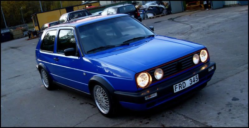

Testade lite nytt idag, dock tveksamt om det får sitta länge.
Sänkte ner den lite till ibak samtidigt.
Bra eller dåligt?

Jätte bra så Thumbs up

Fan va fin grill Smile tyckte det passa rätt bra ändå Smile

Hur breda spacers har du inte för att fylla ut g60 så bra?Regular Smiley
jag tycker mina 9" fyller upp dom dåligt.hehe
Kör: Golf Gti Tdi -84
J-ROS
Donator 25 Kör: VW Polo GTi 16v 6N1 Ort: Tibro Medlem: 27 februari 2009
Tis 20 okt 2009 20:53 Svara med citat
20mm Thumbs up

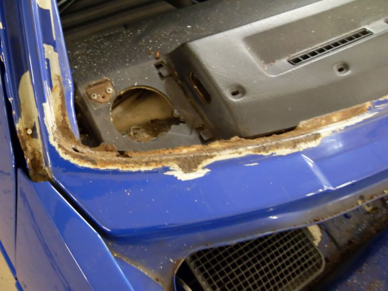

Var nere några timmar i garaget idag. Rev ur vindruta, tog bort breddare, frontplåt, lampor och innerskärmar.
Dock stor bakslag när rutan kom ur, rosten var mycket värre än vad jag trodde. Knappt tillstymmelse till plåt i hörnen tyvärr.
Hål på båda sidorna förklarar mina blöta golvmattor.
Imorgon så tar jag med kameran också så kommer det lite bilder på skiten.
Får antagligen ta biltransporten till jobbet och fixa det på nåt sätt. 1700:- kostade en ny torpedplåt och jag är inte sugen på det direkt.

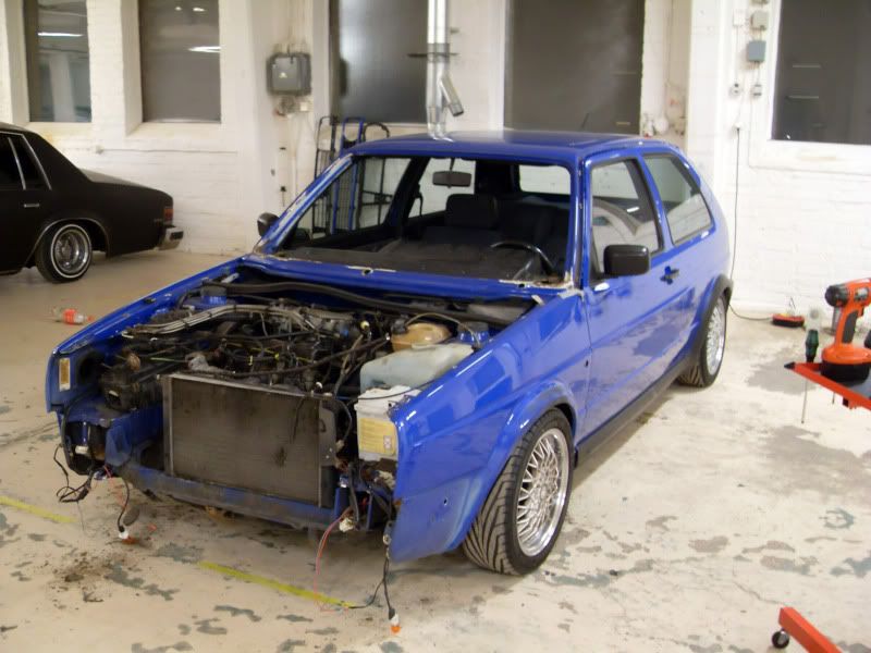

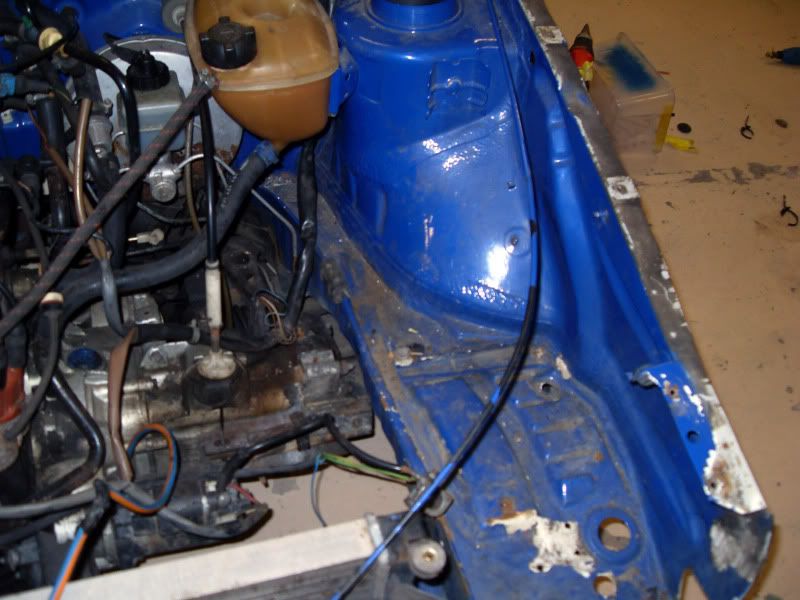

Tänkte bryta isen med ett par bilder från dagens arbete.
Såhär står bilen i dagsläget, ska ta biltransporten in till jobbet och byta ut plåten runt rutan.
Såhär går det när man drar ut på att fixa saker. Men det ska ju såklart fixas ordentligt innan den nya rutan kommer i.
Har även fått nys om ett par Recaro Alcantara stolar från en RS6a idag från en polare. Då sticker ju såklart tankarna iväg på banbil, halv bur och annan snurra. Det kanske vore nåt?

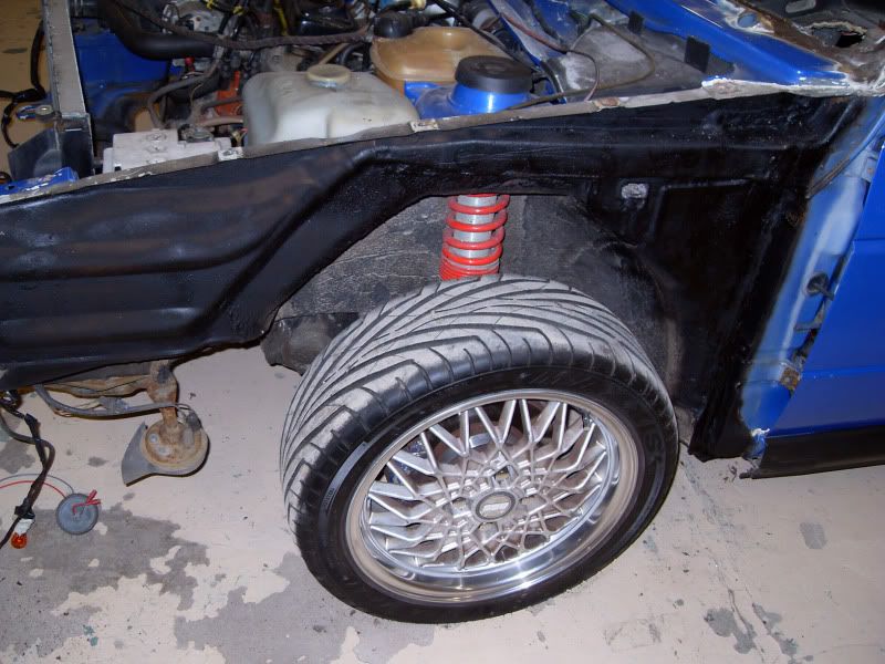

Ännu en kväll i garaget.

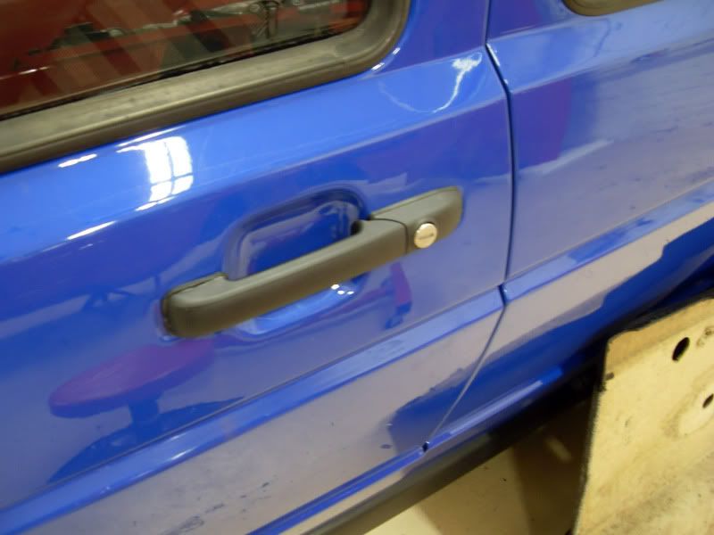

Tog bort skärmarna, lade ny body i hjulhusen och skärmarna. Monterade de nya pull style handtagen och slipade rent rosten så gott det gick.
Lite bilder.
Ny body
Nya handtag, mk3 pull style. tack till GTIEXTREME
Renslipat med scotch briten.
Nu är det färd in mot jobbet för att svetsa rutramen.
Farväl

Det där runt rutan såg inte skoj ut Sad läckt in vatten där eller ? hoppas det inte är lika på min, börjat pilla ur rutan i helgen Razz
Golf Mk2 - 1984
Volvo V70 - 2005
J-ROS
Tis 10 nov 2009 20:15 Svara med citat
Jo tyvärr så regnade det in på båda sidorna, men visste inte att det var rutramen som var boven i dramat.

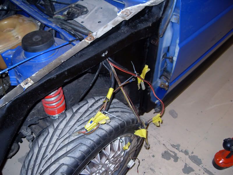

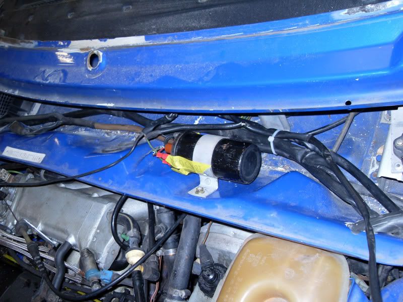

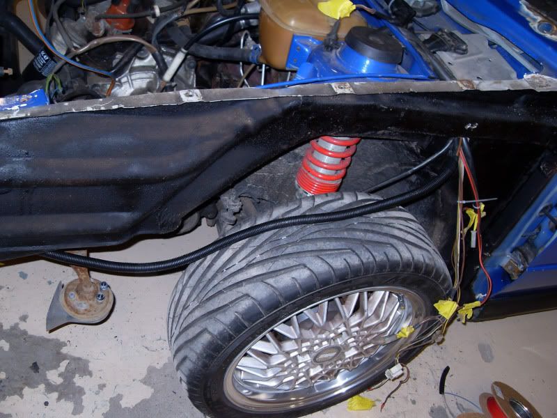

Här ligger jag inte på latsidan, ännu en uppdatering från mig.
Åkte ner till garaget och fortsatte med alla kablar.
Här kommer lite bilder från arbetet.
Började med att dra ur alla kablar ur motorutrymmet, märka upp och ta ut i hjulhusen.
Flyttade upp tändspolen så inte den kommer synas heller, fick förlänga kablar för att detta skulle funka. Här ligger även alla kablar till lysen, vakuumklockor osv. nån måtta får det vara Wink detta kommer ju ändå döljas av fågelbadet.
Klär alla nya och gamla kablar med nya robotslangar, de gamla är fula och spruckna och stela, det är inte så bra.
Här börjar det bli eko, har dock massa kablar kvar. Men istället för att tokriva så gör jag en klump med kablar i taget helt färdigt innan man börjar med nåt nytt.
Är nog inte kul om man står där sen med kablar omärkta.
Imorn är det vilodag, helgen körs det igen!

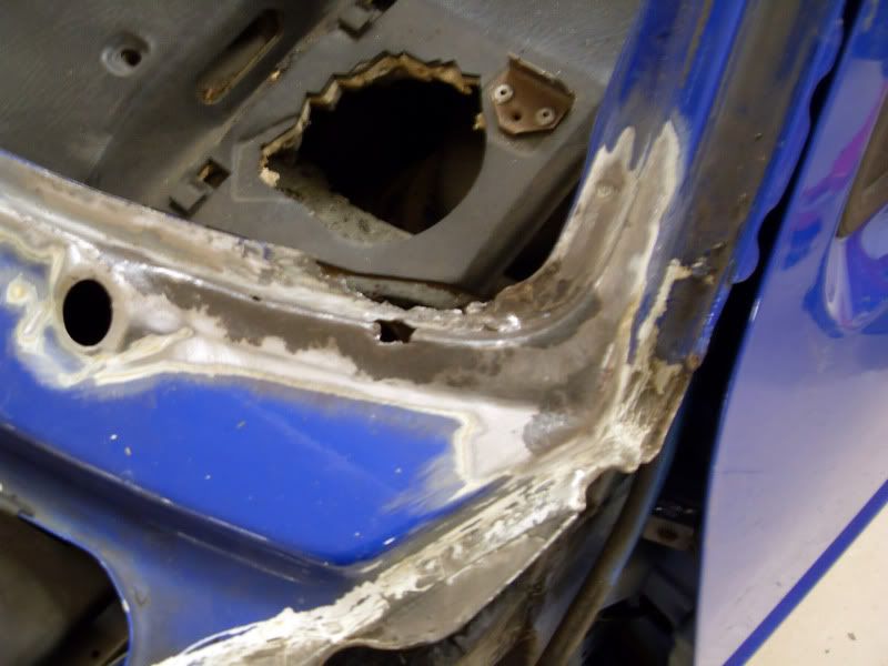

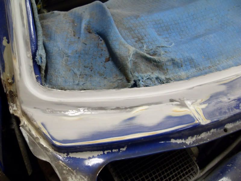

Idag gjorde jag klart ena sidan av rutramen. Kapade ur den skadade plåten och lade i med en fräsch bit från en baklucka som jag hade sparat på jobbet.
Slipade, glasfiber, finspackel sen slipat slipgrunden.
Orkade inte mer pga för många öl igår så imorgon gör jag klart andra sidan också. Sedan ska den bärgas till lackeringen igen.

Såja, då var båda sidorna åtgärdade.
Nu är det bara dne lilla rosten på dropplistkanterna kvar, men det är ju ingenting om man jämför med hur rutramen var.
Lackering i veckan!
Slipgrunden slipad:
Den värsta sidan är nu också åtgärdad:
