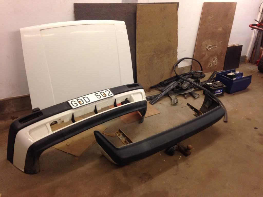

1 stycke mycket rostig golf fick donera lite delar i helgen.
Konstigt nog var huven i strålande skick. Stötfångarna var lite buliga men går att räta till. Tog även o samlade på mig lite lister och främre delen av golvmattan.
Blir till att färga den svart.

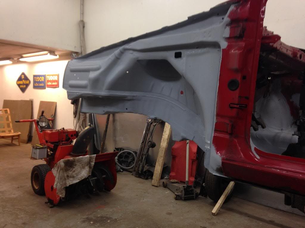

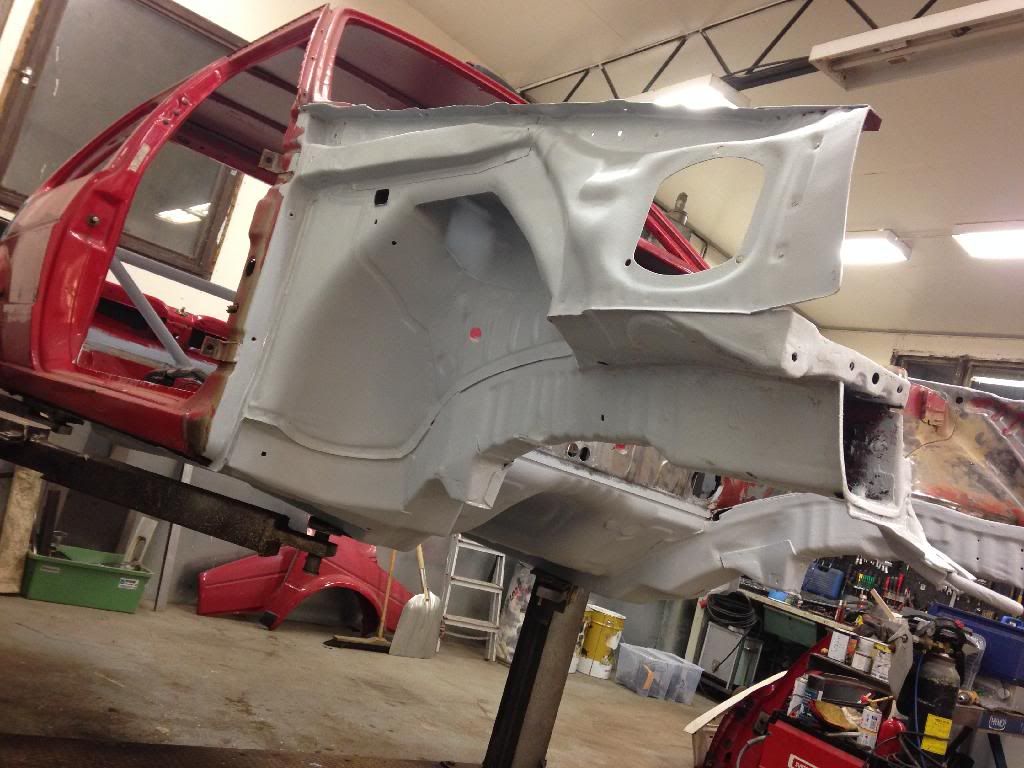

Update 8/1
Första uppdateringen för i år, Gott nytt år på er alla!
Lite garage tid under mellandagarna resulterade i detta:
Underredet har fått sig ett lager grundfärg.
Motorrummet får sig en lätt rakning och rengöring.
Brainstormar för fullt för att klura ut hur all el ska in i kupén. Blir nog till att flytta elcentral till passagerarsidan och sätta dubbla bajonettkopplingar i torpeden ( för snabba o simpla motorurtagningar).
El till belysning kommer nog att dras under skärmen på höger sida.
Boxar in utrymmet bakom fjädertornen mot torpeden. Försök till att styva till den lite.

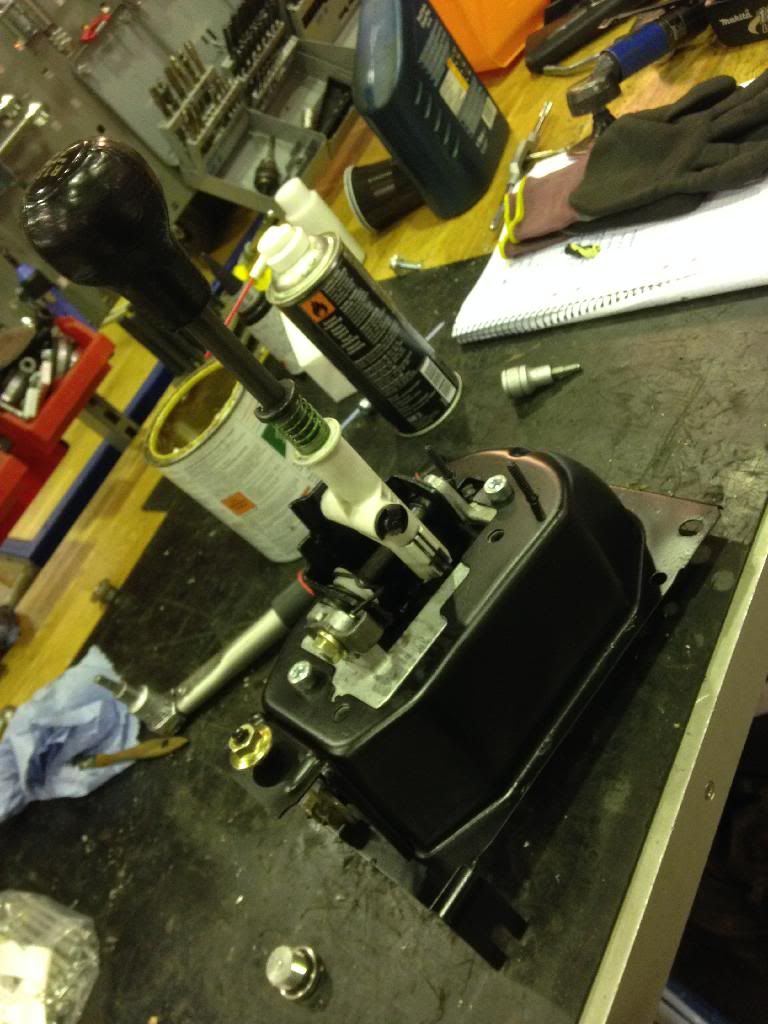

Tillverkade en shortshift av 02A spakstället kortade endast fram o bak rörelsen, tyckte att de räckte för nu. Kanske byter till 02J i framtiden.

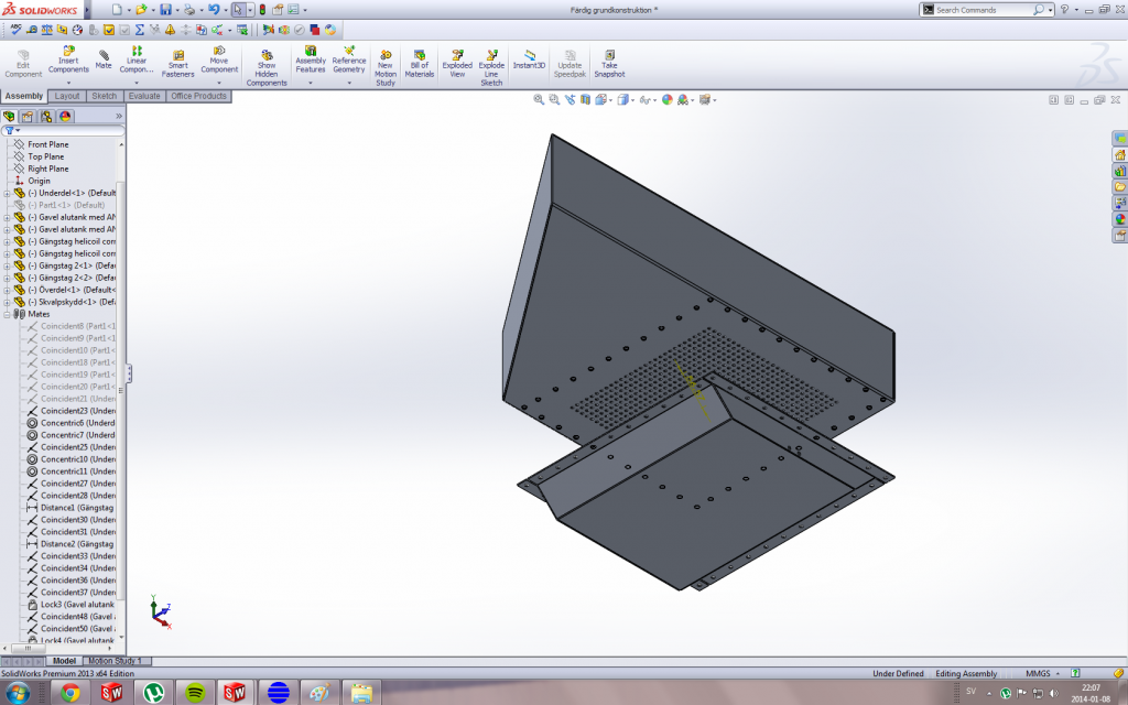

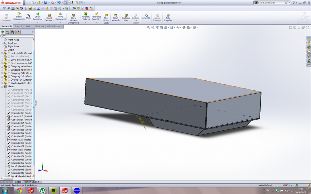

Funderar fortfarande om jag ska bygga en tank eller köra på något färdigt. Vill få plats med tanken framför bakaxeln för viktfördelningen.
Ritat upp en tank som får plats och rymmer strax över 30 Liter. Den är två delad med skvalpskydd.
Nedre delen fylls med skum
Men i brist på svetskunskap så blir det nog inte av. Eller hur svårt kan det vara att svetsa i Alu?

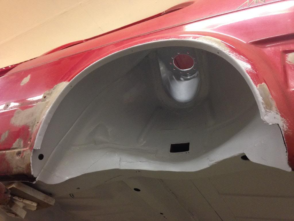

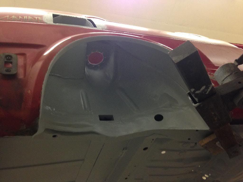

UPDATE 12/1

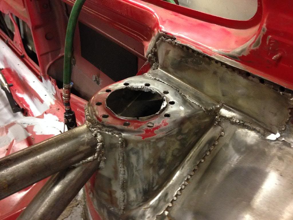

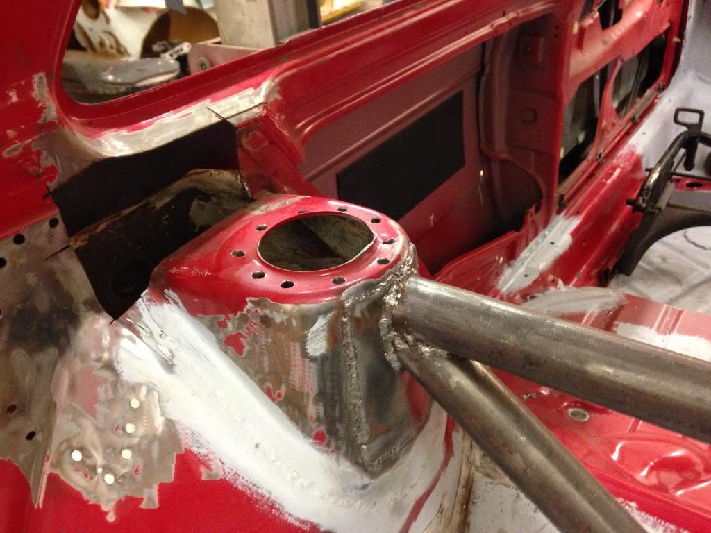

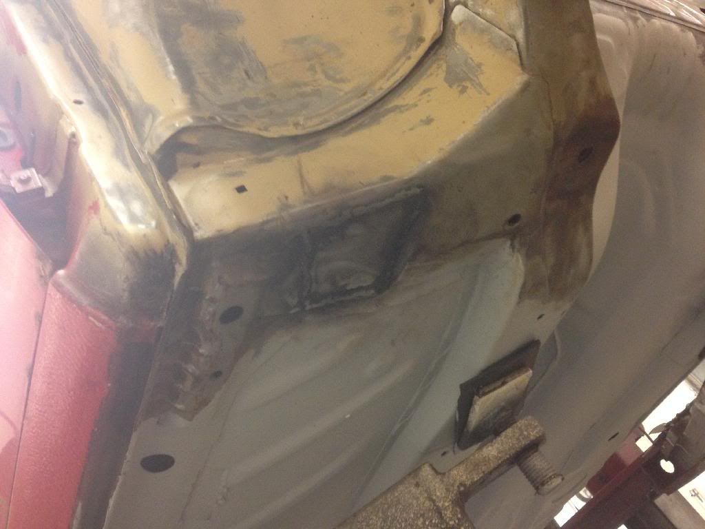

Produktiv helg. Vart o köpt mer färg och beställt två nya fjäderskålar bak.
Hagmans gråa rostskyddsfärg i botten.

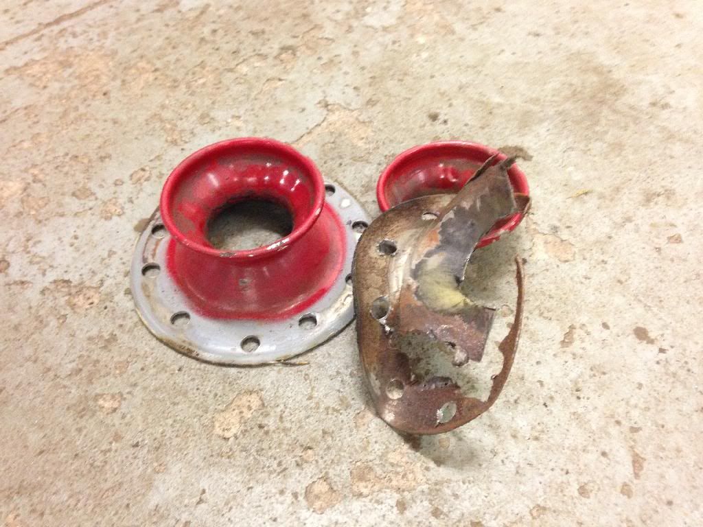

Skålarna borta bytte båda men den på vänster sida vart inte så farligt rostig.

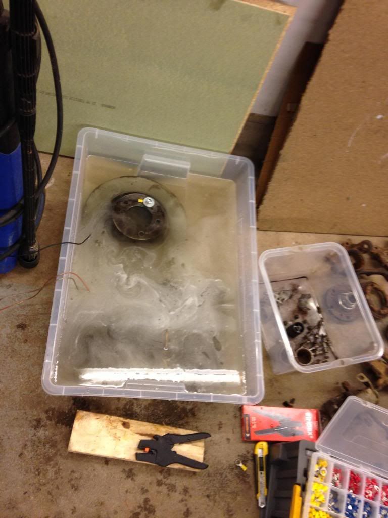

Startade ett större lass elektrolys-rengöring. denna gång var det bromsar som rengjordes. nästa vända blir VR6 Bromsar med spindlar o hela faderullan:)
svetsade även färdigt vänster hjulhus (ingen bild på detta men det kommer) och förberedde för målning. ska fixa till hjulhusen fram och bärarmarna innan det kommer färg på rubbet. Ska bli skönt att ha hella botten målad Bara fästen till tanken och avgassystemet kvar igentligen innan det ska på kitt och behandlas med svart stenskottsskydd.

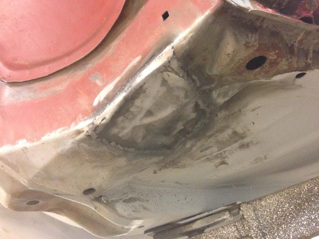

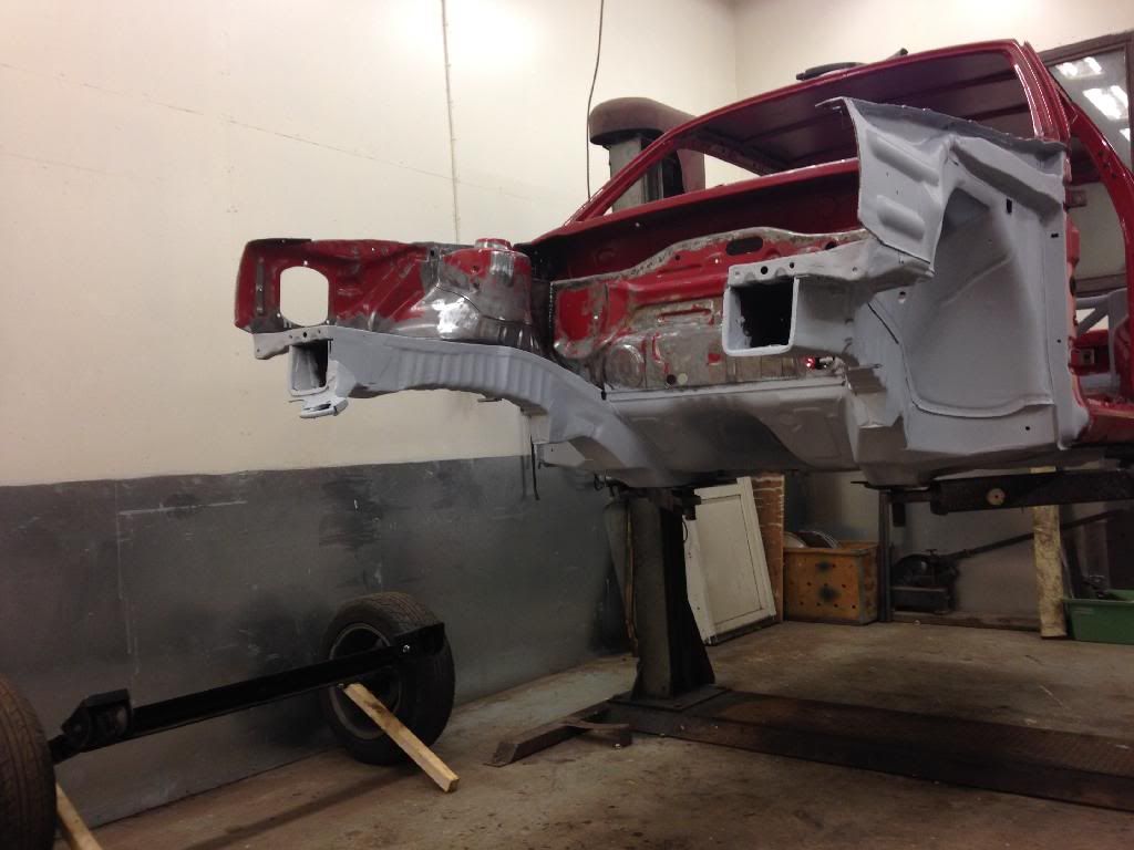

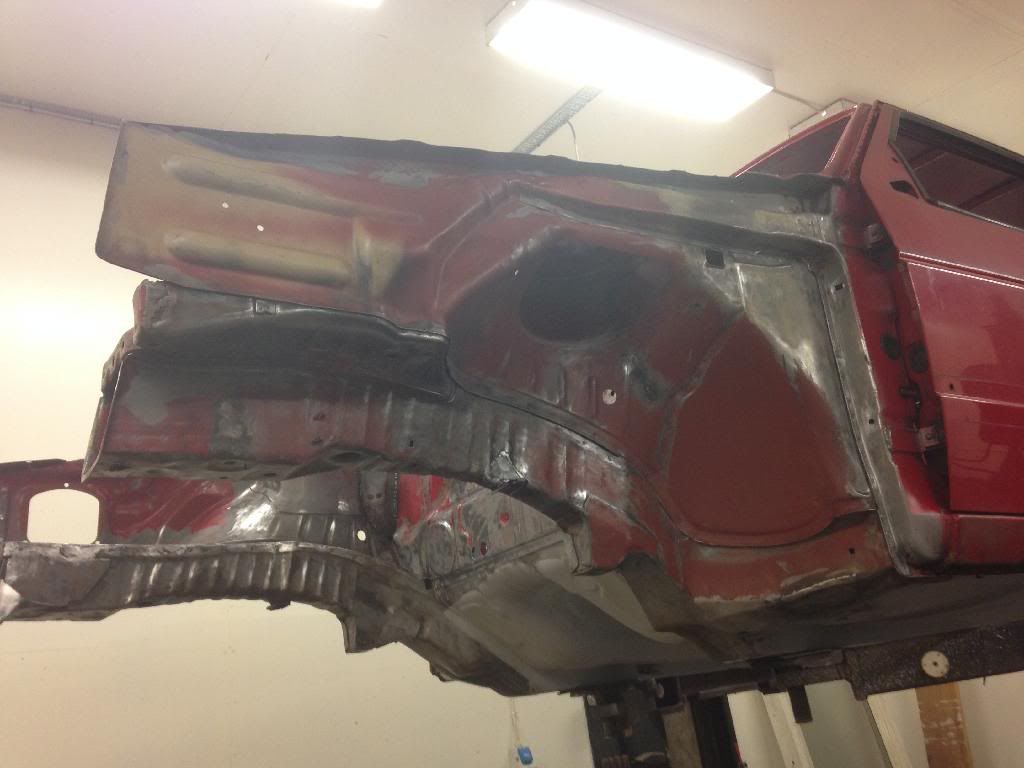

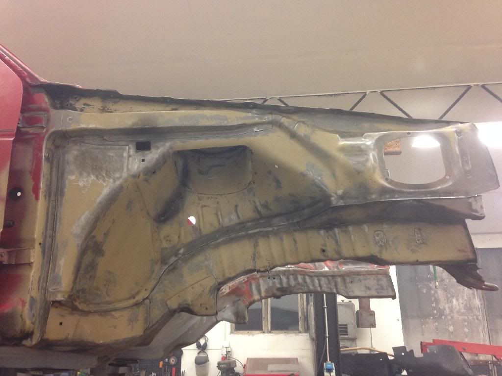

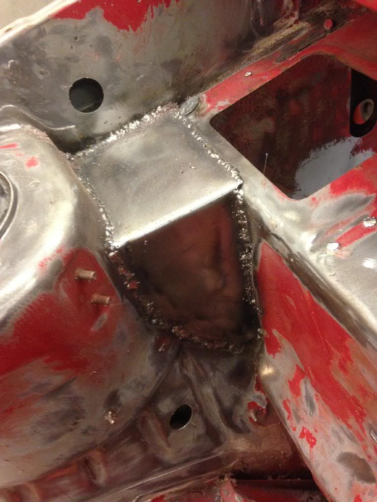

Gjort rent båda hjulhusen fram.
Lagade ett hål i högra hjulhuset precis ovanför fästet för bromsslangen.
Kapade öven bort dom rostiga domkraftsfästena och satte dit fräsch 2mm plåt. Får se om det kanske svetsas dit någon rörstump som ersättning senare.
Borstat färdigt för idag nästa steg blir färg i hjulhusen och även en bit upp i motorrummet.

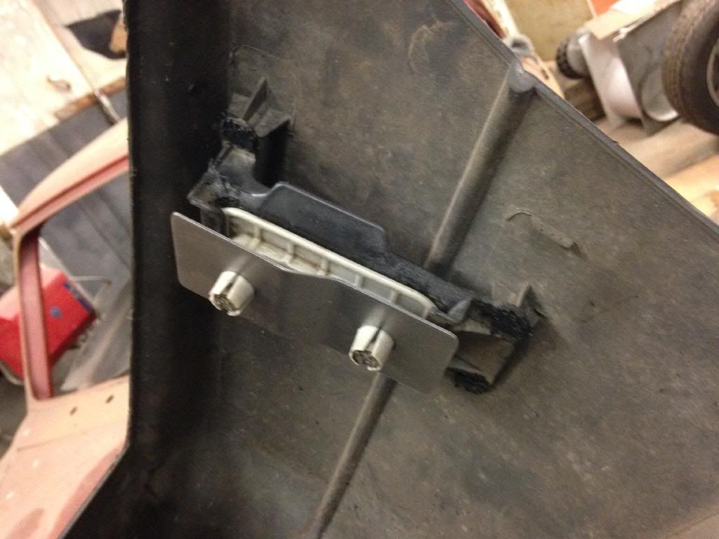

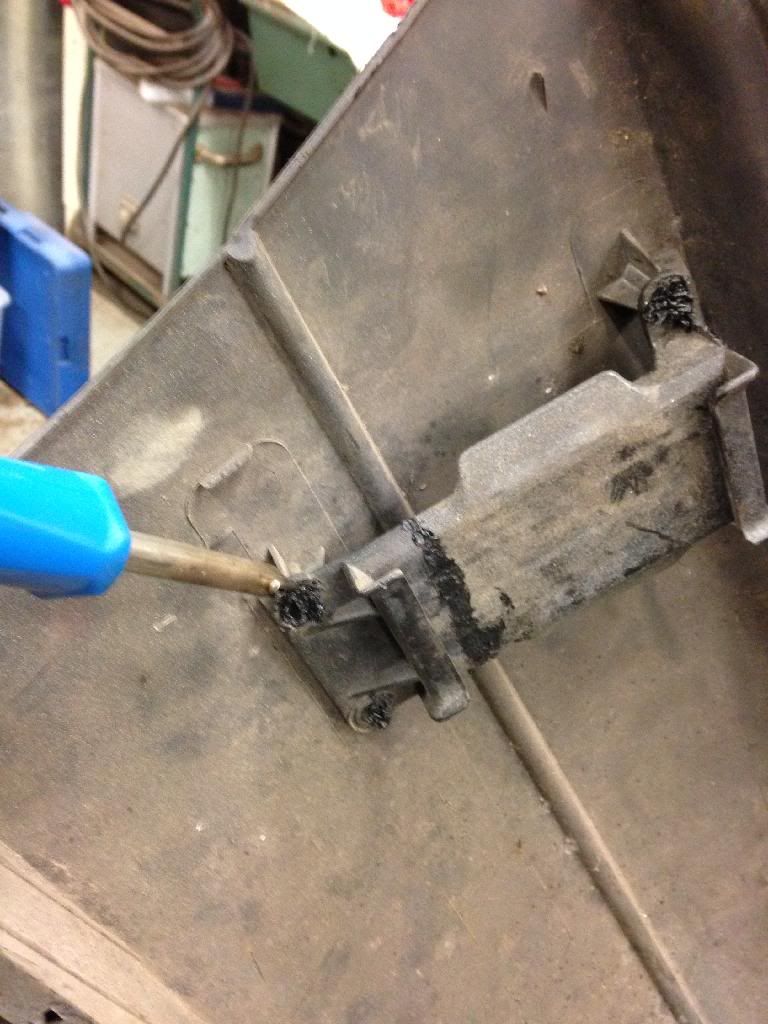

Kofångarna ska få nya fästen och lite ny plast.
Ska se till att byta lite dålig metal på bakre kofångarbalken för att sedan få den på bilen.

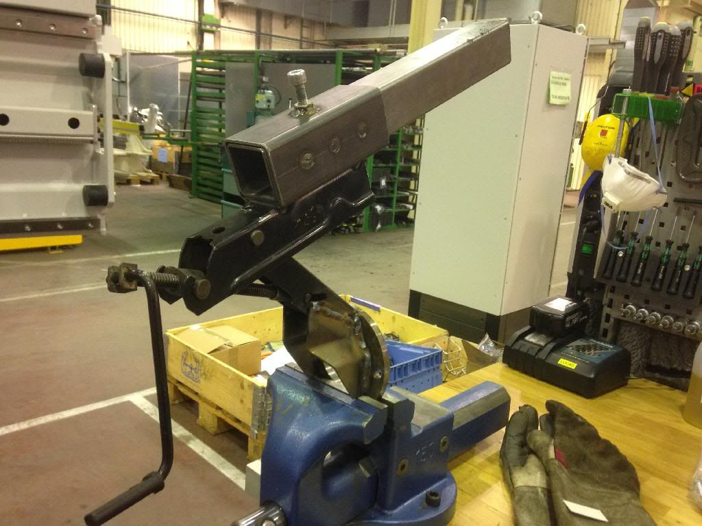

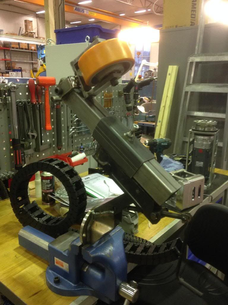

Byggde en skärmvals idag för att kunna köra igång med breddning av skärmarna.
Vad tycks?
Inte riktigt klar: kommer att göra överdelen på måndag där rullen ska sitta. Den kommer att tillverkas av 2260 stål så man kan härda den Thumbs up
Golf mk2 -90
Passat TDI -96
Golf mk3 TDI -96
Wiseby
Kör: VW Passat Golf 2 Ort: Ulricehamn Medlem: 27 augusti 2008
Lör 01 feb 2014 13:44 Svara med citat
UPDATE 28/1
Skärmvalsen färdig, även fått lite färg men inte på bilden.
Mesta tiden i veckan har gått till att reparera stötfångarna. Dom var som vanligt trasiga i glidfästena på sidan.
Eftersom jag kapade bort den del utav skärmen där stötfångar fästet sitter fick jag göra en ny variant.
Fick ideén från Thomas Nöst Golf mk2.

Du är duktig på att laga för att inte vara svetskunnig men det blir snyggt Smile
Wiseby
Sön 23 mar 2014 0:13 Svara med citat
Tackar. Blir dåligt med uppdateringar nu eftersom det är flytt på gång.
