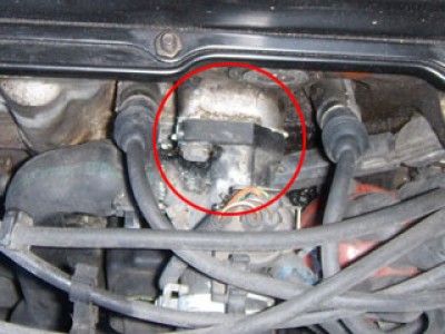

Hej. Det läcker kylarvätska vid en av delarna vid motorn. Har ingen aning om vad denna heter så jag bifogar en bild. Jag har markerat med en röd cirkel på bilden där det läcker kylarvätska. Vad kallas delen? Behöver man en packning till den, eller bara dra åt?

de sitter en o-ring innanför. byt ut hela delen, dom har en förmåga att inte hålla tätt.

Tack för tipset! Var på VW och köpte en ny och förbättrad version av delen som läckte. Gick på runt 210 kr, helt ok! Passade också att byta ut b-klamrarna på slangarna mot riktiga slang klamrar. Hela kalaset gick på ca 250 kr och jag har ingen läcka kängre. Kockrent!
