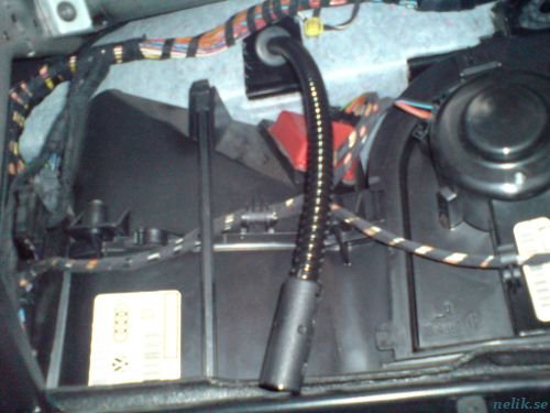

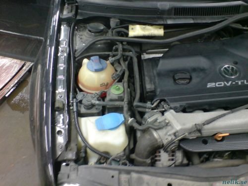

Läste ditt inlägg om motorvärmarkabel in i kupén. Det finns ett hål innanför handskfacket, iaf på min gti.
Min slang och plugg passade perfekt. Dock lär man dra kabeln uppe vid kupéfiltret.
Bifogar någon bild ifrån min installation.
