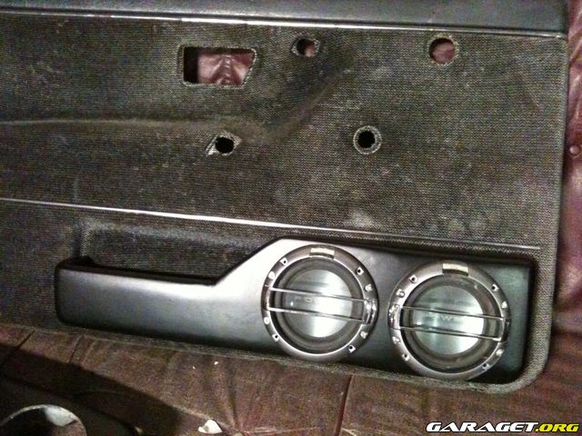

Här är några jag har gjort...
2010 (Golf mk2 2-dörrars)
2011 (Golf mk3 Variant/4-dörrars)
2012 (Golf mk2 2-dörrars) EJ KLART. Deadline Elmia iår.

Hur fäster du lådan i själv dörren?

Den första så byggde jag ju om original-dörrfacket. Så den fäste jag i originalfästena. Den gick alltså att ta loss precis som ett vanligt fack.
Den andra limmade jag och skruvade från baksidan. Även lite plast så de blev helt tätt och mer stumt.
Den tredje och nyaste som jag håller på med nu så har jag limmat, skruvat och plastat fast det.

Väldigt intressanta(och snygga) byggen Davidzzon!
Kör du med original-clipsen för själva dörrsidan eller krävs det bättre doningar med så många högtalare?

Första dörren i mk2 med det ombyggda facket monterades i OEM fästen med OEM skruv.
Den andra dörren i mk3 satt med OEM klipps, men om jag skulle göra det igen så skulle jag ha något bättre.
Den tredje, också i mk2, som jag håller på med nu kommer det bli helt nya fästen till då bara dörrsidorna med högtalarna kommer väga uppåt 30kg/st! Razz
