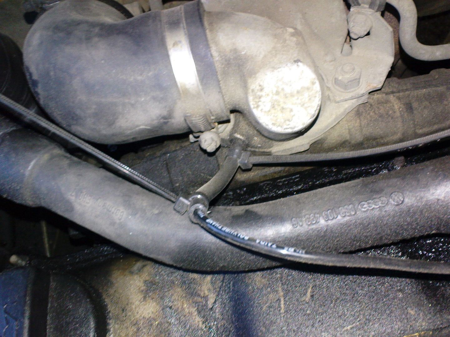

Innan ni skruvar på allt - allt för mycket så vill jag veta om du har en svart klump på sidan av ditt insug.
Klumpen skall vara på vänstra sidan av insuget om det är i en golf, och om du har den i en gammal passat så skall den peka framåt.....

Hej kan ta en bild .sitter en svart plast grej som sitter på en slang sen har det gått nån elkabel till en kontakt

Här ,kommer en bild på grejerna ,ska man ta bort den och plugga ?
