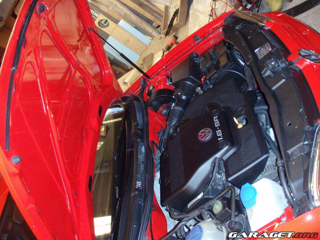

Jag misstänker att jag har fått olja på kopplingen eftersom jag inte har ett allt för bra dragläge hade loss startmotorn och de va ju inte snustorrt direkt va ju lite halvkladdig så ska bli intressant och se hur de ser ut på kopplingen och de, fördelen isåfall är väl att lamellerna inte slits lika mycke;)

Nae, men de lär aldrig bli bra igen om de e olja på dem

Japp ska ut och plocka ner ytterligare lite krafs runtom nu, jo det är inte världens roligaste jobb men de måste göras, alternativet är som sagt å lämna in den och pröjsa 15papp när packningen kostar 650kr.. valet att göra de själv är inte så svårt, det är bara tt ge sig fan på att byta ut skiten

Vet inte va de beror på det återstår att se, men känns som de inte kan bli värre nu.. från att kunnat va tråget som blev en äcklig packbox till att bli lådhaveri.. ptja whats next... återstår att se hur de ser ut på insidan en bättre beg. låda är inte billig direkt

Luktar faktiskt inte så farligt, verkar inte va 90olja i denna, ska svetsa ihop kåpan imorn och fixa i nya nitar, verkar bara va vanliga järnnitar så de ska jag allt få ihop sen blire en rejäl tvätt och ihop med de

Hehe njae det är de nog inte, nog för mina 100hk är vilda men tror de håller bra med nya nitar:P bilen orkar ju inte släppa på torr asfalt ens på 1an med 18" på så nä de får bli nita å sälja den sen, får bli nått nyare så de inte blir några fel för jag gillar inte å mecka även om jag kan

Gud va gött, nu är lådan ihop och klar för att hängas upp bilder kommer imorn nu ska ja sova jobba imorn

Bilen är ihopsatt och den rullar både frammåt och bakåt, vilken lättnad, ska justera växellägen bara för dom ligger lite skummt.. hade någt knackande ljud i början av uppstart men försvann efter en stund va nog att den stått ett tag eller så gillade den inte höjdskinnaden från liften haha
