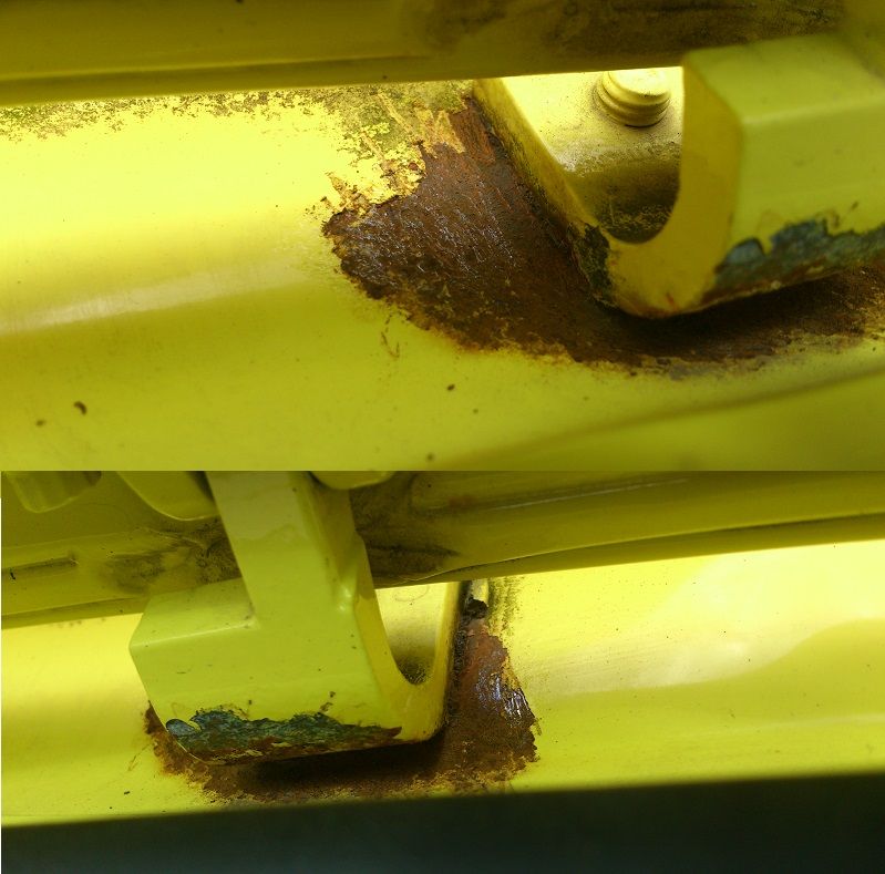

I väntan på skärmbyte (å en viss försiktig förhoppning om att de fixar de 3 hålen i golvet plus den lilla skärmkantsbiten) rota jag vidare lite.
Sett att de va lite bubbligt vid bakluckegångjärnen. Skrapa lite lätt. Verkar inte vara så farligt. Känns som just den balken är bärande å hyfsat tjock så rosta igenom de gör de nog inte:

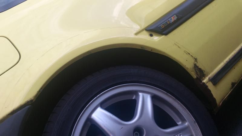

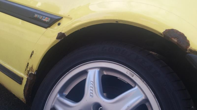

Sen spåna jag lite på skärmkanterna bak längst ner. Aldrig mer popnit! Ser ju skapligt ut. vet i fasen hur jag ska lösa de där dock Confused
Vänster:
Höger:
Får jag väl ordning på de plåtmässigt sett finns Hagmans Epoxyprimer CA hemma. Är ju inte ute efter perfekt resultat utseendemässigt. Allt göms ju med plast, känns bara som jag skulle sova bättre med vetskapen om att de är svetsat istället för fusklagat med padding. Gäller ju bara å hålla efter, därav att de kommer fästas med skruv istället för popnit.

Det känns som att plastnit gör ett bättre jobb än original alunit och framförallt skruv. Jag åker med skruv nu men det är inte en optimal lösning då den äter i metallen då man skruvar fast breddarna och då även skapar en väldigt bra rostgrund.
Så plastnit är nog den lösningen man vill ha. Smile

Aha Very Happy you just caught my attention! Var hittar jag de? för självklart är de den optimala lösningen. Måste ju va runt 4mm då ja inte har lust å börja borra i nya skärmarna Razz

Jo de blir plast popnit Regular Smiley Alltså, nederkant av skärmarna är inte så farligt som de ser ut. De är endast ca 1-1½ cm som är dålig å behöver bytas. Precis där popniten suttit. Har inte slipat av nånting, endast dragit lite med en mejsel å känt med fingrarna.

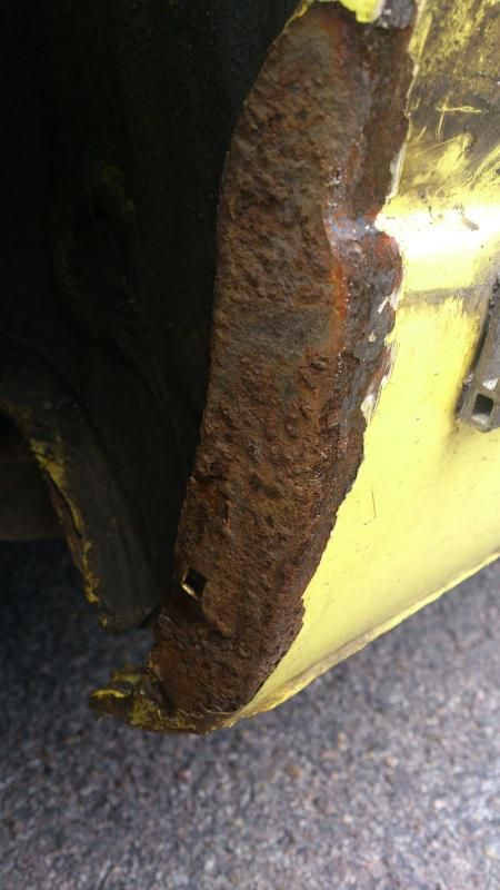

Springer ner å tar en bild på skärmkanterna bak så förstår du att de inte är nödvändigt Razz
Rostskyddet är helt överallt precis som nytt (innan jag tog bort skärmbreddarna kände jag med handen på insidan de kändes helt men de var ju som sagt för att rostskyddet var helt hela vägen på båda sidor). Wink
De som rostat är ju för popniten kommit i kontakt med plåten.

Mån 01 jul 2013 16:35 Svara med citat
Nej de va kanske inte så farligt, bara du får bort al! rosten, på ett eller annat sätt Smile

Jahopp då är man på banan igen då Smile Fick hjälp idag med rosten (fast inte riktigt all, men 90% av den):
Tata inget hål längre Very Happy (han var själv inte nöjd, men de göms ju av plast som han sa)
Den enda rost som är kvar nu är i nederkant. De var tänkt att denna skulle lagas med, men däcket satt fast?
Hålen i golvet skars ut för å ta bort all rost sen svetsades ny plåt fast kant i kant med helsömn (han tyckte de var bättre än att punkta dit en plåt).
Så nu är vi på banan igen.
Måndag: Lämna in till Söderbergs (VAG) för bromslangar fram, inre/yttre styrled samt styrservon.
Tisdag: Skärmbyte med viss svetsning (falsen som håller fast skärmen i nedkant. Samt valsen "golv/tröskel" Ska fixas eftersom den tryckts sönder vid lyft på ena sidan.
