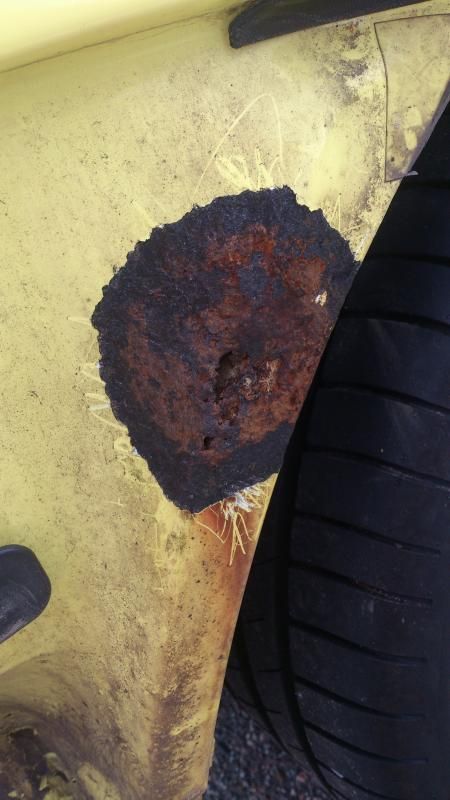

Ahja blev lite gjort idag (iallafall för vissa Razz). Sista rosten fixades:
Å slutresultatet av de bakre skärmkanterna Regular Smiley
Nu är de bara att hålla efter Regular Smiley Ett set med popnit runt om går på 96 kronor på VAG. Så varje vår borras popniten bort så man kan tvätta å vaxa bakom.

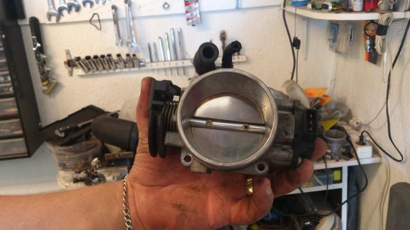

Jahopp var uppe hos Jon igår (Booster). Glömde ta riktigt bra bilder, men nåra fick jag.

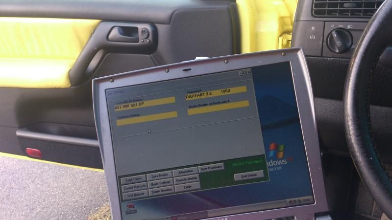

Gasspjället får sej lite bräkleen, i och med byta av microbrytare (tomgångsswitch) eftersom denna var trasig. Tomgångsmotorn gjordes ren å funktionstestades. Samtliga vakuumslangar byttes.
Sen kolla vi om de fanns nåra felkoder. Söderbergs (VAG) ska ju ha kollat felkoder i och med basservicen jag gjorde i slutet av April....

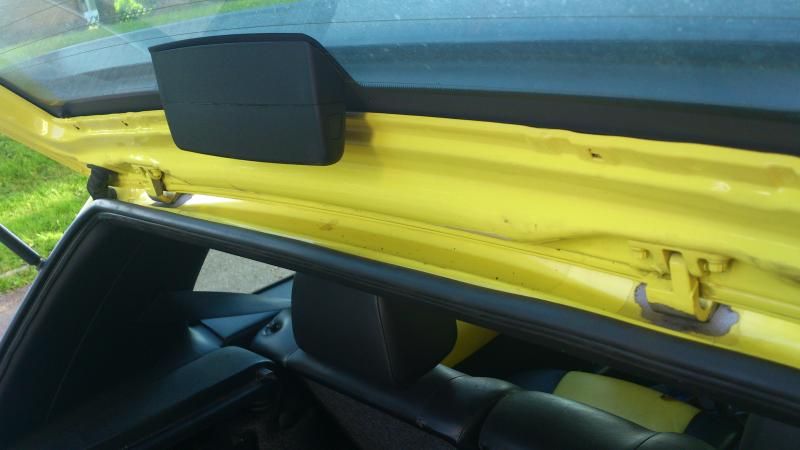

Sist men inte minst blästrades rosten vid bakluckegångjärnen av.
En hel lyckad dag uppe i Norr Thumbs up Tusen tack för allt Mr Jon, hoppas vi ses snart här nere i söder!

Snacka om ultrasnabb leverans. Jag beställde kabeln för mindre än 24 timmar sen på nätet (kanske därför de heter "24.se" Think
Så nu kan jag hålla koll på eventuella felkoder på hemmaplan (med laptop samt VWTools Regular Smiley

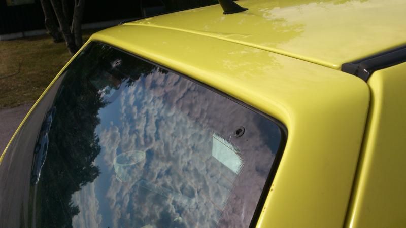

Sen fick jag för mej att slita bort bakrutevingen Very Happy Hade ju köpt 8 meter Butyltejp så... (kunde typ ha fyllt en sandlåda med all sand å skit som satt under)

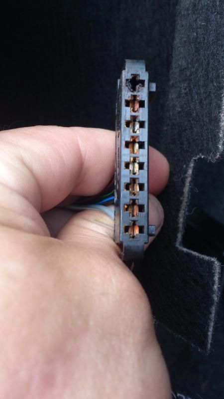

Sen så tänkte jag ge mej i kast med varför de satt en fast lödd jordkabel på ena bakljuset (fick en ny hållare av Booster).
Hmm, ser ju inte så kry ut den kontakten Very Happy

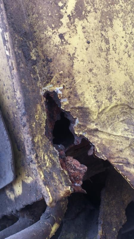

Sen gick rost jakten vidare. Slängde av bakkofångaren, å japp Regular Smiley
