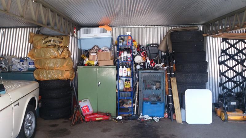

Man kanske skulle ta å städa nån dag Think Är ju trots allt farsans garage, men 95% av allt är mitt... (de är väl i princip 4 däck, hundburen å takräcket som är hans).

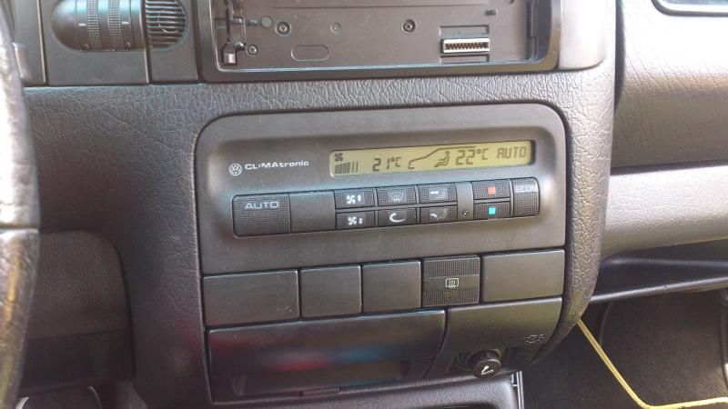

Sista pusselbiten HELLA strålkastare är på plats!
Climatronicen är helt lagad (såg en gammal annons på bilen från 2010, då funka den inte. Så de kändes ju som en liten seger i sej Very Happy)
Vidare, har haft mega trubbel med en verkstad angående ett "olje läckage". Ja bytte olja strax innan jag kom på att jag skulle fixa climatronicen. Å en sak har jag lärt mej, ta aldrig med din sambo när du ska göra saker med bilen Very Happy För samtidigt som ja börja hälla från dunken va hon på å pilla på nåt å ja titta bort (samtidigt som ja hällde). Så de kom tyyp överallt. Kam kåpa osv. Så ja ville ju bara att verkstan skulle kolla om remmen såg oki ut (hade hunnit köra drygt 30 mil innan jag bad dem kolla).
De sa att den va dyngsur av olja:
Aldrig mer den verkstaden (nee de var inte Söderbergs den här gången, tänkte prova en annan "VW auktoriserad".
