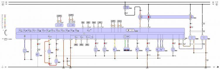

Bild 1: instrumentpanelen.
Styrenheter och förstärkare
A17 Kontrollmodul för automatväxel
A21 Instrumentkontrollsmodul
A24 Radio
A24D Infodisplay
A25 Kontrollmodul för airbag
A29I Kontrollmodul för startspärr
Sensorer
B02 Yttre temperatursensor
B03 Fordonshastighetssensor
B05lt Motoroljenivå och temperatur sensor
B06 Nivåsensor för spolarvätska
B07 Bromsbeläggssensor – vänster fram
B09 Kylvätskenivåsensor
B25 Sensorring för startspärr
B48 Bromsbeläggssensor – höger, bak
Jordanslutningar
G01 Jord i motorrummet – vänster fram
G20 Jord vid rattstången
G27 Jord vid växelspak
Säkrings-/relädosor och instrument
P01 Motorrummets säkringsbox
P21 Passagerarutrymmets säkringsbox
Motstånd, antenner och elektriska värmare
R52 Bränslemätare
Brytare
S05 Oljetrycksbrytare
S11 Brytare för bromsvätskenivå
S23i Kontrollbrytare för infocenter
S35pb Parkeringsbromsbrytare
S37sb Brytare för bilbälte isatt - förarsidan

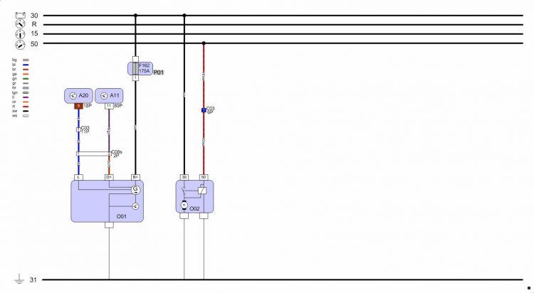

Hittade inget till just tändningen men hittade start & laddning så hoppas det hjälper iaf.
A11 Motorkontrollsmodul
A20 Karosskontrollsmodul
Jordanslutningar
O01 Generator
O01 Generator
Motorer, startmotorer och ställdon
O02 Startmotor
