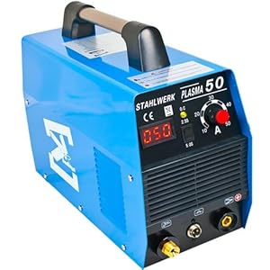

Men det bästa av allt måste vara dagens beställning. Har letat efter ett alternativ till min nibblingssax som jag nibblar plåt med så idag så jslog jag till och köpte mig en plasmaskärare från benroyal.se(stahlwerk). Ska bli en fröjd tror jag.

Har lekt en del med plasmaskäraren och har börjat laga det vänstra fästet för baksidan. Den gamla svetsfogen har rostat sönder helt och det är lite knepigt att få den nya kanten fin.
