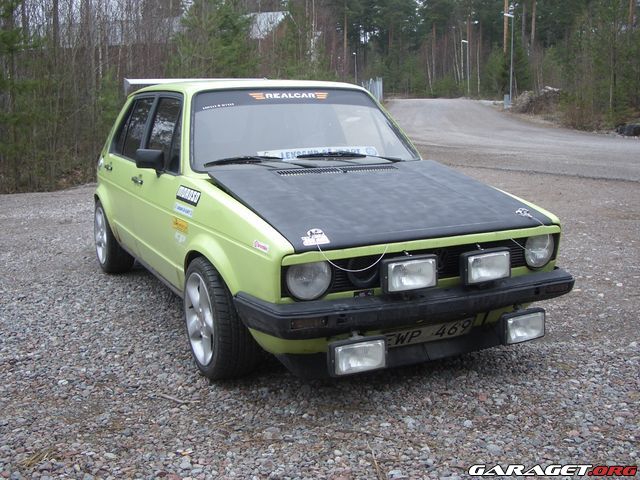

Jag kapade fjädrarna på en gammal vinterbil jag hade. Tror jag tog 2varv fram och 3-4 bak om jag inte missminner mig.
Den gick alldeles utmärkt att köra, väghållningen vart varken sämre eller bättre...
Tyvärr har jag ingen bild på sidan på den men den kanske duger, storleken på hjulen är 195/45-15...
