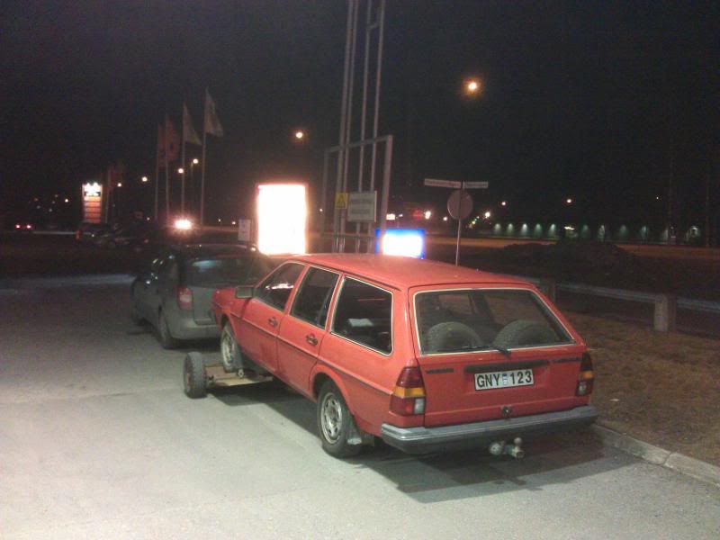

Ramlade över en fåägarpassat med 20.000 mil bakom sig. I princip rostfri, ren och snygg.
Dock tappade förra ägare plötsligt oljetrycket häromdagen, så jag körde hem den på dolly. Oljetryckslampan hade inte indikerat något sedan innan, utan gjorde det plötsligt några mil efter olje- och kamremsbytet. Efter detta kördes det inte mer.

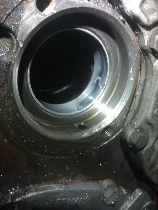

Min tanke var att oljepumpen var igensatt med klet, så jag tog ned tråget. Där fanns det dock spår av bling bling. Evil or Very Mad Kan verkligen ram- och/eller vevlager ha gett upp på en kärra som verkar välservad och inte gått mer är 20K mil?
Löns det byta lager med motorn på plats, eller är det bättre att bara hinka i något annat...?

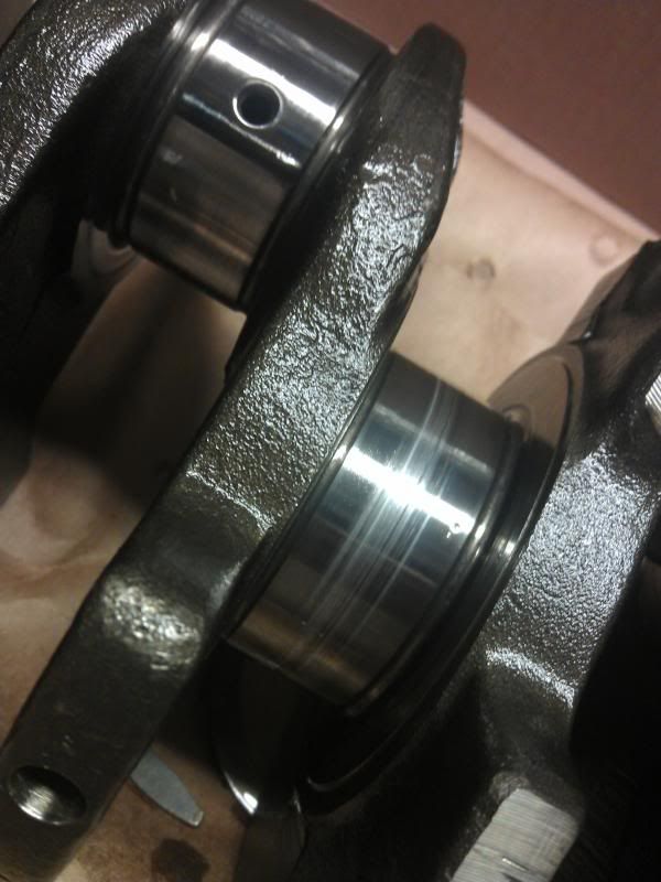

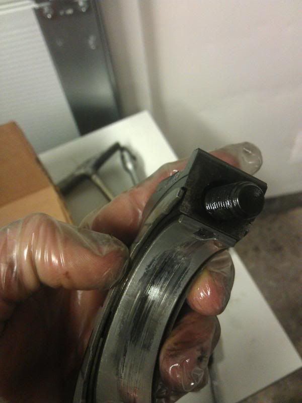

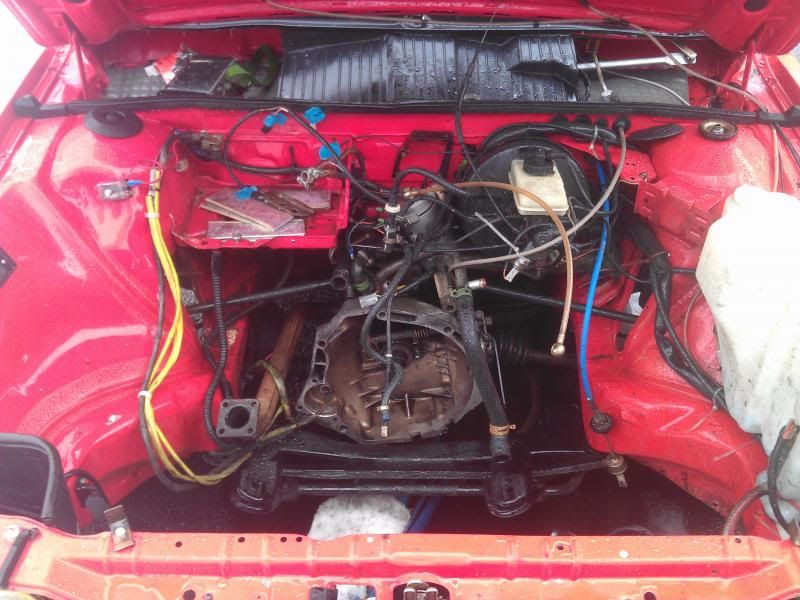

Lagren, framförallt vevlagren, ser rätt sorgliga ut. Däremot verkar veven faktiskt ha klarat sig. Motorn är nu urplockad.

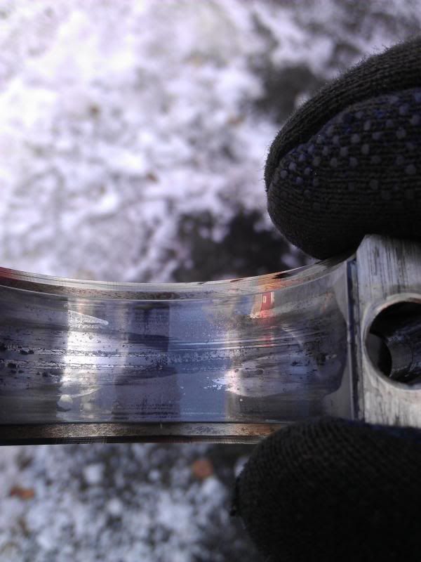

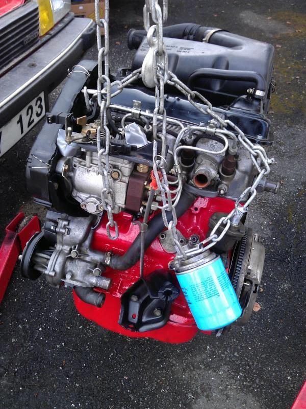

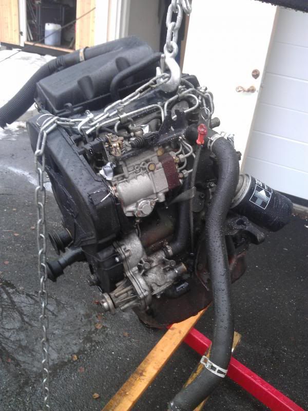

Då är motorn redo för lite avstrippning, och ska upp i motorstativ.
Spolade ur motorrummet lite också.
Såhär ser främre lagret ut vid aggregataxeln på min. Det man ser här är nedre och tillika sämre sidan. Blir nog att byta dessa lager också, nu när jag fick tips om att de finns på ebay i Tyskland. Smile

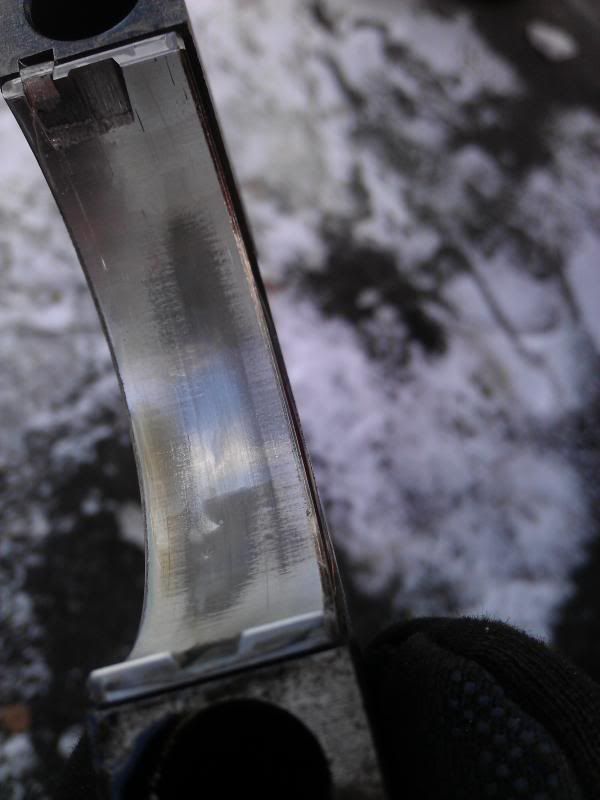

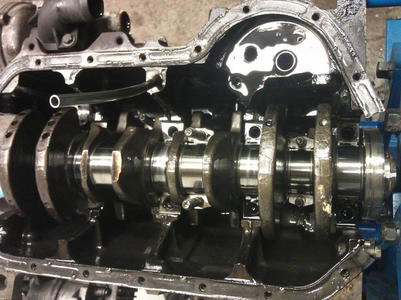

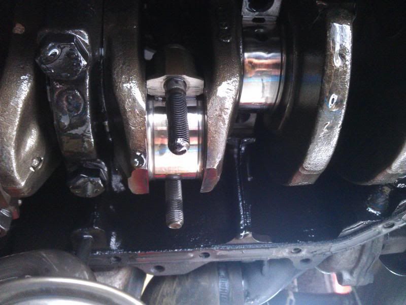

Ikväll plockades veven ut. Resterande lager var alla mer eller mindre småslitna. Dock var ramlager #3 RIKTIGT fult, och har då tyvärr även lämnat repor på veven...

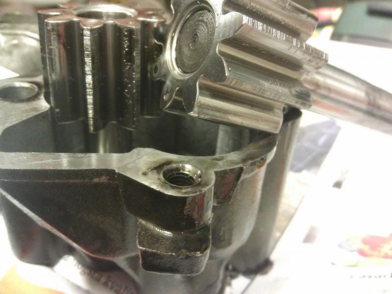

Oljepumpen ser RIKTIGT tragisk ut! Jag undrar bara vad som var den utlösande orsaken till haveriet. Om det började med pumpen, eller hur det gått till...

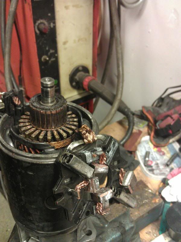

Startmotorn får sig också en genomgång. Ska byta locket i bussningen, och kanske också kolen.

Det är för övrigt svårt att se på bilden, men pumper ser rejält mkt värre ut i verkligheten. Och går lite tungt att dra runt pga alla små skador också. Den har fått smaka på något tungsmält! Razz

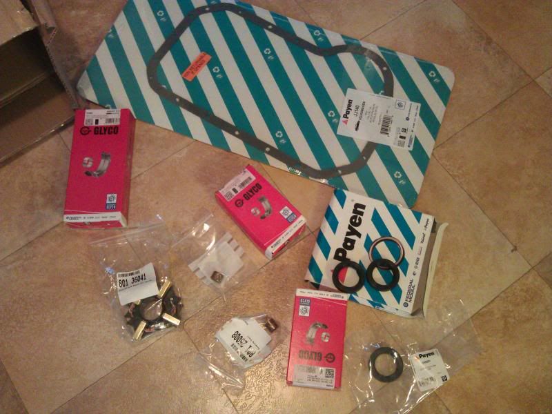

Fick en laddning med delar häromdagen. Smile
Har börjat montera dessa också.

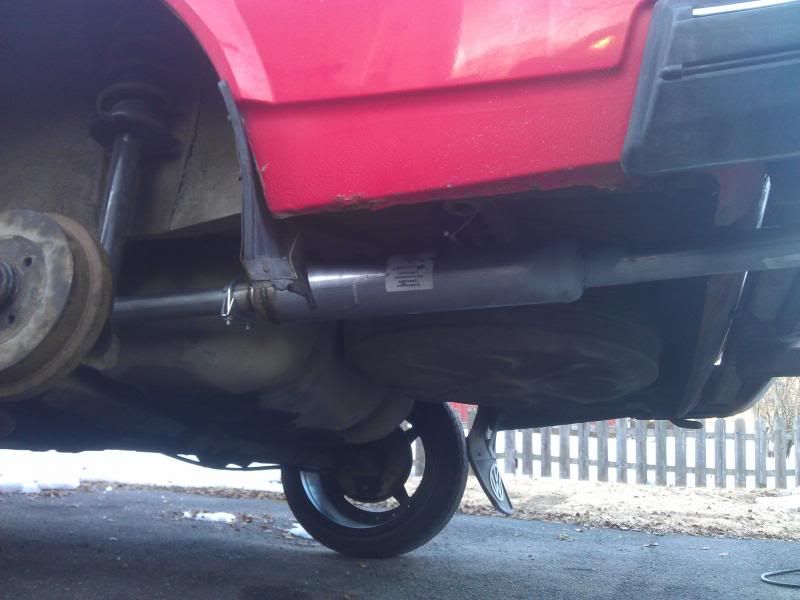

Bakersta ljuddämparen saknades, så det blev en universal från Biltema med lite tillhörande rörkrökande och svetsande.
