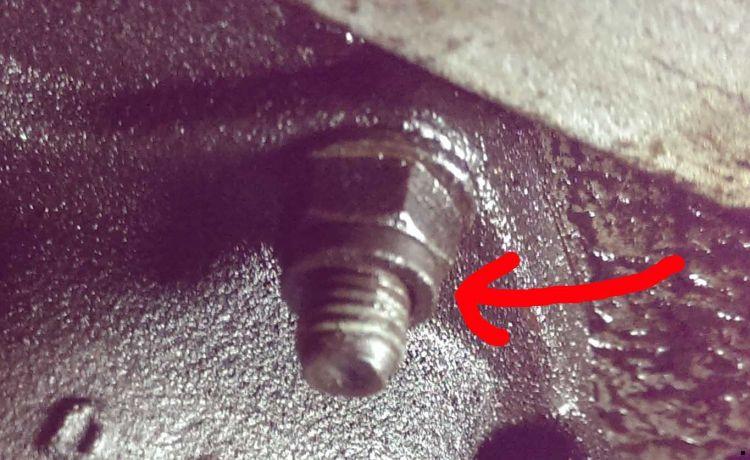

Tack för tips båda två, stärkt av detta är det väl dags att ta tag i detta nu. Inser dock när jag kollar mer noggrant att det ser ut att sitta någon form av ringar vid dessa muttrar, eller är det en del av muttern själv?
Testade att dra lite "försiktigt" i en av muttrarna med lyckades inte rubba den och vågade inte heller ta i för mkt...
Är detta ngn form av fastklämda låsringar som man måste ta bort på ngt sätt innan man drar bort muttern?

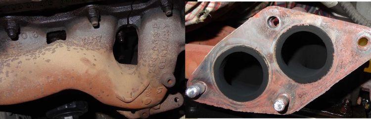

För Er som ev. har liknande strul så kan jag nu meddela vad som löste problemet för min del.
9st låsmuttrar mellan grenrör och block gick att lossa hyfsat lätt mha 5-56, en natts verkanstid, en bra hylsa, på gränsen att vanlig längd räckte, och sedan rejält moment. Hade ingen momentnyckel men det var betydligt mer än de 25nm som man ska dra fast dem med som krävdes för att få loss dem 17 år senare...
Två insexbultar till EGR'en gick också att få loss även om det var svårt att komma åt.
Sen svetsades muttrar på de avdragna pinnbultarna som sedan gick att dra ur. MYCKET lättare att komma åt utan förlängare när grenröret sitter i skruvstäd och inte på motorn....
Efter rensning av gängorna blev det nya pinnbultar och låsmuttrar och nu sitter hela härligheten på plats igen.
