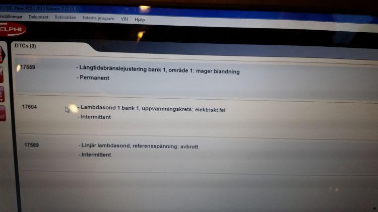

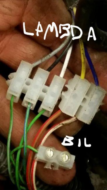

Jag måste byta lambda på den men då den är bytt tidigare av en klåpare som klippte av kontakten och kopplade ihop nya med sockerbitar så behöver jag nu hjälp med att ta reda på vilken kabel som skall sitta var i kontakten från bilen till kopplingen mot lambda. Även en ny kontakt skulle sitta fint om någon hade.
Är det någon som vet vad som är vad eller vet var jag kan få tag i ett kopplingsschema?
så här ser det ut idag.
det som är lite svårt att uttyda är hurvida det finns två grön/brun eller inte.
jag kan gå ut och ta en ny bild imorgon om det behövs.
jag är osäker på vad som sitter i idag. men det framgår ganska tydligt av bilden tänker jag, och om det är rätt eller inte.

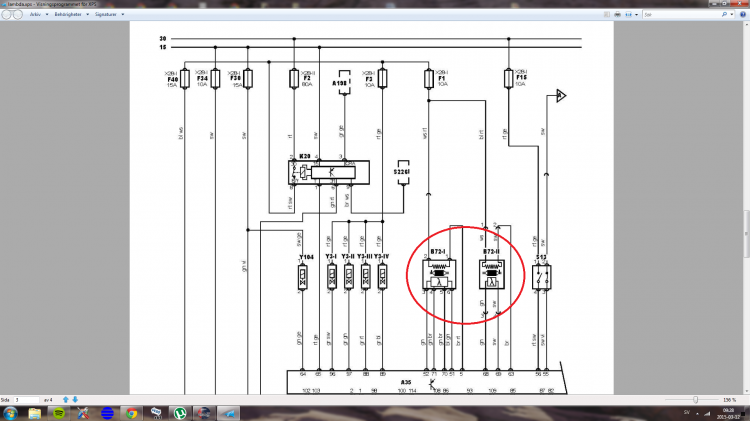

schema 2 är mest likvärdigt hur det ser ut på min bild.
dock så har jag fått 2 alternativ på hur det skall kopplas.
alternativen är ditt som du skrev a128.
det andra är från grandell79 via ett kopplingsshema.
skillnaderna är att
4 --> pin 71
5 --> pin 70
eller
4--> pin 70
5 --> pin 71
vilket är rätt?
gör det någon skillnad?
