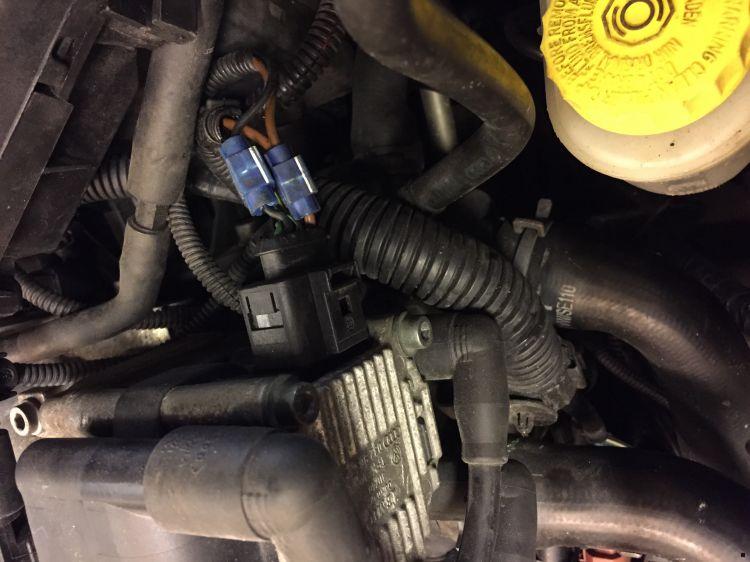

Hittade en mysko koppling vid fördelarnen/tändspolar eller vad det är, tjyvkopplingen går till en givare på vevhusventilationen på vänstersida av motorn detta kan väl inte vara original? Igår tändes motorlampan så det är därför jag river runt under huven för att se om det är nått synligt fel. Väntar på en felkodsläsare få se om den hittar nått. Idag startade inte heller bilen böt alla säkringar vid batterier och nu startar den i alla fall fast med motorlampan tänd.

Dom har tagit ström till vevhusventilations uppvärmning.
Är det någonting att bry sig om??? Eller ska man leta ström någon annat ställe?

Låt den vara.....
