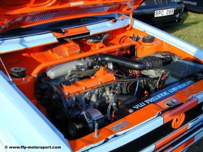

Jag har höjt fjädertornen på en mk1. Hade 60mm sänkfjädrar och och höjde tornen 30mm. Jag tog och kapade bort ett par fjädertorn på en skrotad Golf.
Håller på att gör det på min Golf GLS mk1 nu. Kan fixa bilder senare, på hur jag gör det hela. Bilden är på min Golf jag hade innan, den är tornen höjda 30mm på. Inte den bästa bilden men kan fixa fler, från mitt nuvarande projekt.
