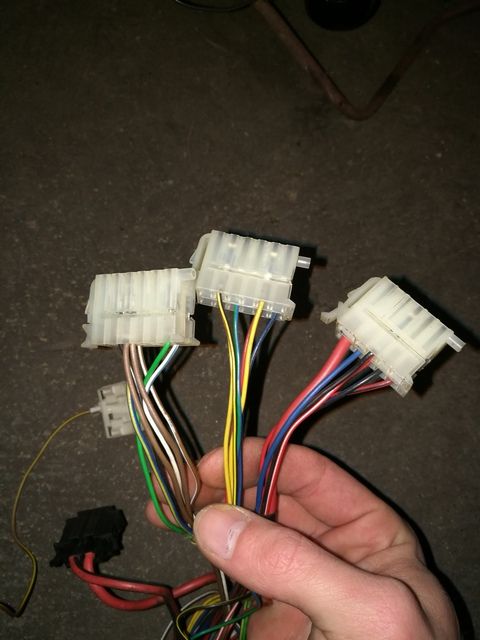

Köpt mig En golf 2 -87 med förgasar motor, nu är ju den skattebefriad så har köpt mig en golf 3 med 1.9td motor som jag tänkt stoppa i golf 2:an som tänkt bli min nya brukis
Råd och tips mottages tacksamt
Motor blir ju 1.9TD med intercooler iprincip raka rör
Växellåda passat CTN och antagligen 5:ans drev från CHA lådan
även svänghjul o koppling från passat
Smidigast blir väl hydraulisk koppling
nått mer att tänka på?
har lite frågor angående den lilla elen som är där, vill ju framför allt att glödning funkar som orginal, automatiskt
någon som sitter på elschema? är dessa 3 kontakter jag undra över, som om nån vet pinout på runda kontakten till motorn underlättar ju oxå
