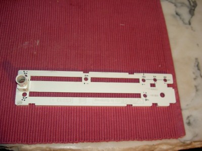

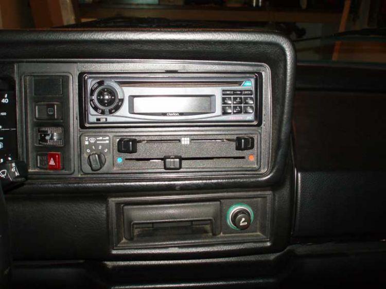

Det skall väl vara belysning vid värmereglagen, eller? Hur går man tillväga för att byta de glödlamporna? Hur är det med ciggtändaren? Borde väl vara belyst den också, eller?

Ryck ur plastvredet på fläktreglaget(bara dra), gör samma sak med de tre plastgrejerna som du justerar värme/luftflödet med. Sen kan du ta en skruvmejsek och bända bort panelen, bakom den sitter en liten lampa i en hållare.
Ciggtändaren vet jag inte riktig hur man kommer åt på lättaste sättet, Det ska gå att bända ur hela plasthållaren som både ciggtändare och det där facket sitter i. Kanske går att endast ta ur facket och komma åt det därifrån.

Fick loss panelen som du sade, men nån lampa i en liten hållare kan jag då inte hitta... Hmm?

Baksidan av panelen är vit liksom en utstående "kontakt" på högersidan som du säger. Går dock, vad jag kan se, endast två kablar dit. Kan inte se var en lampa skulle sitta i den, tyvärr. Får kika vidare!
Det sitter nåt lampglasliknande inne i askkoppens ovankant. Försökte få loss denna utan framgång...

Precis det är så det ser ut, lampan sitter nog i en separat hållare som man kopplar kablarna till och sen trycks denna hållare i den utstående "kontakten".
Ja där sitter det också en lampa ja, det bästa är nog att bända ur hela plasthållaren med askkopp och ciggarettändare. Men den sitter rätt bra klämd vet jag.
