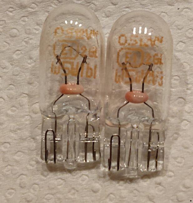

Fick varningsmeddelande om "check license plate lighting" i MFD:n.
Jag gör en okulär koll och får se att ena lampan är slocknad.
Jag slår lite med ena pekfingret och lampan tänds 💡.
Nästa åktur händer samma sak: varningsmeddelande, slår med pekfingret, lampan tänds.
Möjlig orsak till glappet?
Lämplig åtgärd? Golf 6 2011 1.6 TDI 105PS (CAYC) 5-växlad manuell låda (LUB) 14 000 mil

Hade samma fenomen på min, trodde det var led, orginal var de 2st 5 wattare, bytte ut båda till 2st 3watt, det krävs 6 watt belastning för att glödtrådsvakten ska bli nöjd En VW går aldrig sönder, den upphör bara tillfälligt att fungera

Bara ena glödlampan som en tänds men båda lamporna tycks ha 5 W.
Dessa två lampor sitter i armaturerna för nummerplåten;

Den ena är helt enkelt trasig och behöver bytas, köp 2st nya

Men glödlampan lyser ju när man "slår till" den.
Därför funderar jag på om det kan vara något annat fel.
Aja, jag får väl testa med en ny glödlampa någon gång. Golf 6 2011 1.6 TDI 105PS (CAYC) 5-växlad manuell låda (LUB) 14 000 mil

På den ena ser glödtråden rätt slapp ut En VW går aldrig sönder, den upphör bara tillfälligt att fungera

| a128 skrev: | | På den ena ser glödtråden rätt slapp ut |
Ser faktiskt lite slapp ut...
Jag jämförde med nya lampor på olika nätsidor och samtligas glödtråd slokande inte.
Tack för din skarpa iakttagelse! Golf 6 2011 1.6 TDI 105PS (CAYC) 5-växlad manuell låda (LUB) 14 000 mil

Tack. Det blev 2 st nya biltema W5W. De funkar fint. Golf 6 2011 1.6 TDI 105PS (CAYC) 5-växlad manuell låda (LUB) 14 000 mil
