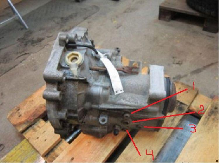

Hej!
Har skaffat mig en smurfblå Polo GTI Color Concept som jag tänkte kolla oljan i.
Så någon som har lite tips om vad som är vad?
1: ?
2: ?
3: ?
4: ?
Min gissning är att 3:an är nivåpluggen...
OBS: Jag har alltså inte tittat på det ännu utan tänkte göra detta ikväll.
Ska bara fylla på olja till en början för att sedan byta urtrampningslager och byta oljan i lådan.
Hittade en bra guide här, dock för 020-låda men det är nog ungefär samma:
http://www.brokevw.com/TO.html

fick min olja bytt på verkstad i somras så jag har inte gjort de själv på Polon men en lärdom jag har fått med mig är att lossa uppifrån och ner - så du inte står med en torr låda och rundragen påfyllningsbult... Embarassed
Har du lådan löst - som på bilden eller sitter den i bilen? Tänkte på att varmköra oljan så den rinner ur ordentligt.

Denna bilden hittade jag på bildelsbasen.
Min sitter i bilen och den används dagligen för tillfället.
Uppifrån och ner? Ah, nu förstår jag hur du menar.
Att jag ska se till att jag kan fylla på den innan jag tömmer den.
Bra tänkt!

Fyllde på oljan igår och det var alternativ nummer..... 2!!
17mm insex och i med strax under 1L så växlar lådan fint igen.
